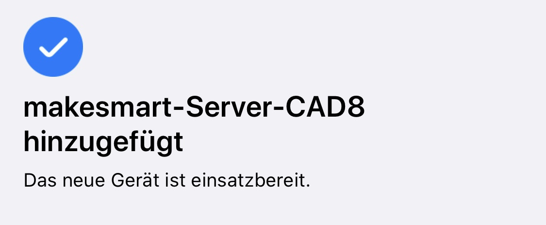

Homebridge zur Home-App hinzufügen
Um die Homebridge zum Zuhause hinzuzufügen, klickt man den Button Gerät hinzufügen und scannt anschließend den QR-Code vom Webinterface. Es erscheint eine Meldung, dass das Gerät nicht zertifiziert ist. Diese Meldung können wir bestätigen. Anschließend wird der makesmart-Server hinzugefügt.
Zur Prüfung klicken wir auf das Haus-Icon oben links Hauseinstellungen ... und wählen das Haus aus.
In dem geöffnetem Fenster können der Name des Hauses geändert werden, die Personenfreigabe eingestellt, und die Steuerzentralen & Bridges verwaltet werden. Außerdem können das Bild geändert, sowie Notizen für Mitbewohner hinzugefügt werden.
Unter dem Punkt Steuerzentralen & Bridges erscheint unter Bridges der makesmart-Server.
