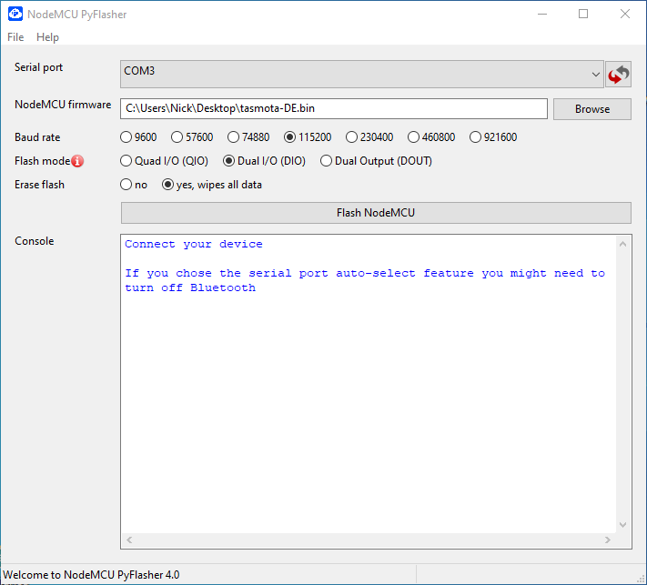

Unter Windows und Mac gestaltet sich das ganze noch viel einfacher. Bei GitHub gibt es einen Entwickler, der auf Basis der Python ESP-Tools (esptool.py) eine Anwendung mit Benutzeroberfläche programmiert hat. Ihr müsst nur in den Releases die richtige .exe-Datei für euer Windows-System herunterladen. Die Software muss nicht installiert werden, sondern kann direkt gestartet werden.
Als erstes wählt ihr den richtigen Serial Port aus. Wenn ihr nur den ESP8622 D1 Mini angeschlossen habt, dann wird sehr wahrscheinlich nur ein COM-Port angezeigt. Anschließend wählt ihr die Firmware, in unserem Fall Tasmota, aus. Die Baudrate lasst ihr standardmäßig auf 115200 stehen. Wenn ihr einen ESP8622 flashen wollt, dann nutzt ihr bei dem "flash mode" die Option Dual IO (DIO).

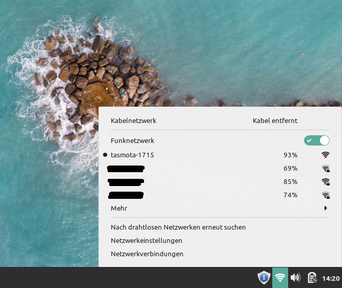

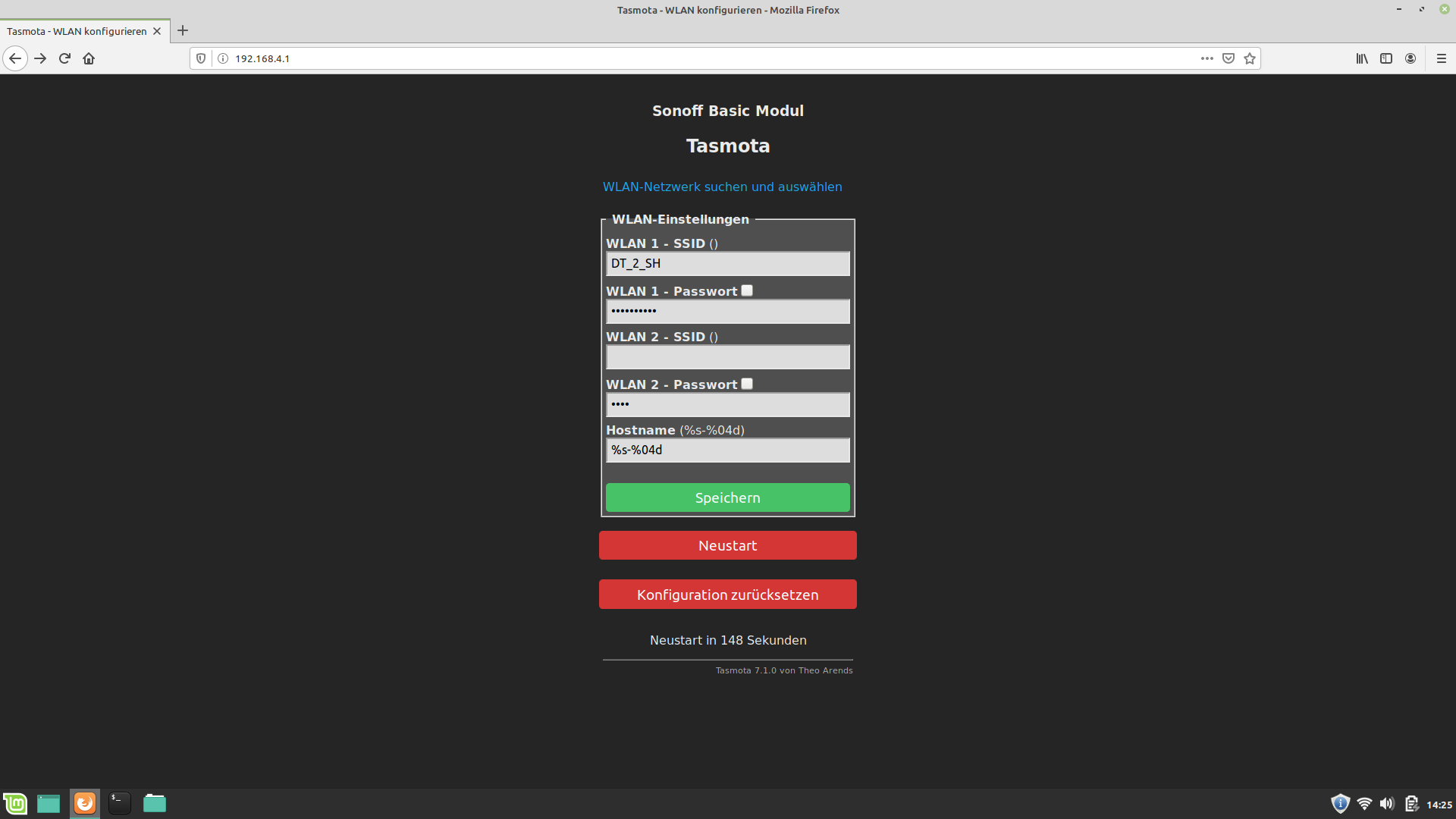

Nach dem flashen startet der ESP in einem "HotSpot" oder "AccessPoint" - Modus. Das bedeutet, dass ein eigenes WLAN bereit gestellt wird. Mit diesem WLAN müsst ihr euch einmalig verbinden. Wenn ihr euch verbunden habt, dann öffnet sich meistens schon automatisch ein Browserfenster mit der Konfigurationsseite von Tasmota. Sollte sich die Seite bei euch nicht automatisch öffnen, gebt manuell die IP-Adresse 192.168.4.1 ein.
Auf der Konfigurationsseite gebt ihr dann an , mit welchem WLAN sich der ESP in Zukunft verbinden soll. Außerdem könnt ihr manuell einen Hostnamen vergeben oder einen "generieren lassen".
Wenn ihr auf speichern klickt, dann Startet der ESP neu und verbindet sich mit dem angegebenen WLAN. Achtet darauf, dass der ESP nun eine IP-Adresse von dem DHCP-Server in eurem Netzwerk (meistens der Router) bekommt. Dieses IP-Adresse müsst ihr herausfinden.
