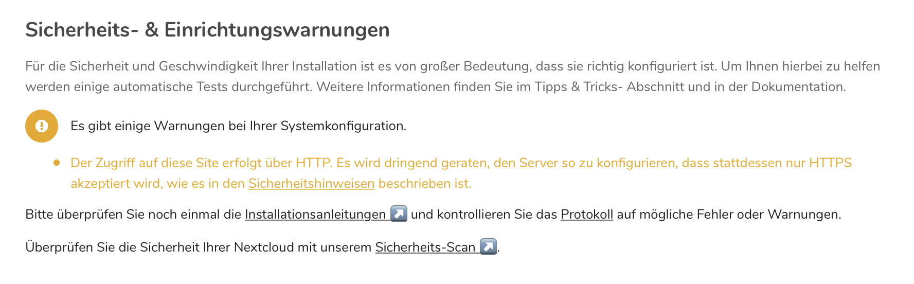

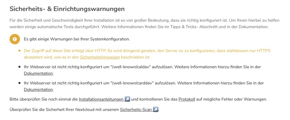

Zitat von Nextcloud - Sicherheits- & Einrichtungswarnungen
- Ihr Webserver ist nicht richtig konfiguriert um "/.well-known/caldav" aufzulösen. Weitere Informationen hierzu finden Sie in der Dokumentation.
 - Ihr Webserver ist nicht richtig konfiguriert um "/.well-known/carddav" aufzulösen. Weitere Informationen hierzu finden Sie in der Dokumentation.
