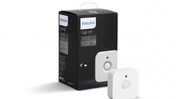

Man benötigt lediglich einen
Bewegungssensor, einen ESP und ein Konto bei Pushover.
Man könnte die Benachrichtigung eines Sensors auch direkt
über HomeKit anzeigen lassen, aber ich wollte ja Pushover ausprobieren.
Man montiert einen Bewegungsmelder, in meinem Fall den Philips Hue, im Briefkasten und programmiert den ESP
mit Pushover, sobald eine Bewegung erkannt wird.
https://www.youtube.com/watch?v=KraMRbqfMb4
Nun, wieso einen Bewegungsmelder von Philips Hue??
Weil der mit 2x AAA Batterien weit über ein Jahr hält. (meiner jetzt seit 1 1/2 Jahren ohne Batteriewechsel)
und die wenigsten am/im Briefkasten eine Stromquelle haben.
Ab jetzt (seit August) bekommt meine Frau immer eine Mitteilung auf die Apple Watch und das iPhone wenn jemand
was in den Kasten einwirft. (seit da ist sie viel entspannter) ![]()
