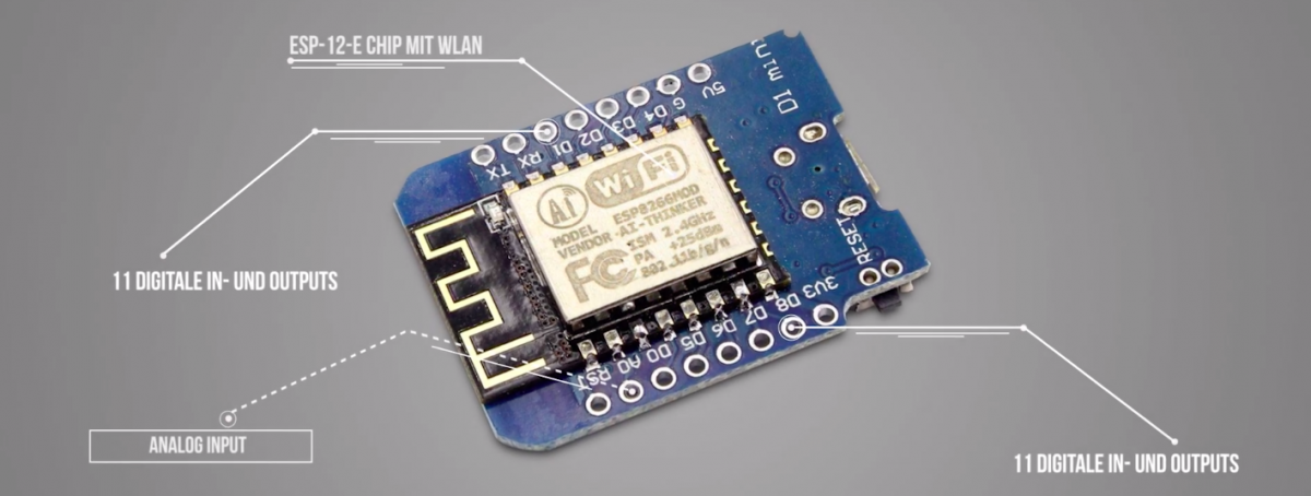

Der ESP8266 D1 Mini ist ein Entwicklerboard. Ein Entwicklerboard zeichnet sich dadurch aus, dass es ohne weitere Hardware über die integrierte Schnittstelle programmiert werden kann. Beim D1 Mini ist es eine microUSB-Schnittstelle, mit der unser D1 Mini direkt mit dem PC verbunden werden kann.
Der D1 Mini besitzt 11 digitale I/O Pins und einen analogen Input. Mit diesen Pins können alle gängigen Module gesteuert werden, die man vom Arduino und auch vom Raspberry Pi kennt. Aufgrund der kompakten Größe ist ein D1 Mini vielseitig einsetzbar. Durch die WiFi-Funktion des D1 Minis lassen sich die Projekte ohne Weiteres ins Heimnetzwerk einbinden und drahtlos steuern. Gerade im Bereich IoT und SmartHome erfreut sich der D1 Mini und allgemein der ESP8266 immer größer werdender Beliebtheit.

- MicroUSB-Schnittstelle zum Programmieren
Alle dieser Pins besitzen:
- Interrupt
- PWM (Pulse Width Modulation (dt. Pulsbreitenmodulation))
- I2C (Datenbus-System)
- 1 analogen Input-Pin (max. 3.2V)
- Kompatibel mit der ArduinoIDE und MicroPyhton
Technische Eigenschaften
Pinbelegung
Alle I/O Pins laufen mit 3,3V, außerdem haben alle I/O Pins interrupt/pwm/I2C und one-wire Support. Ausgenommen D0 (GPIO16).
