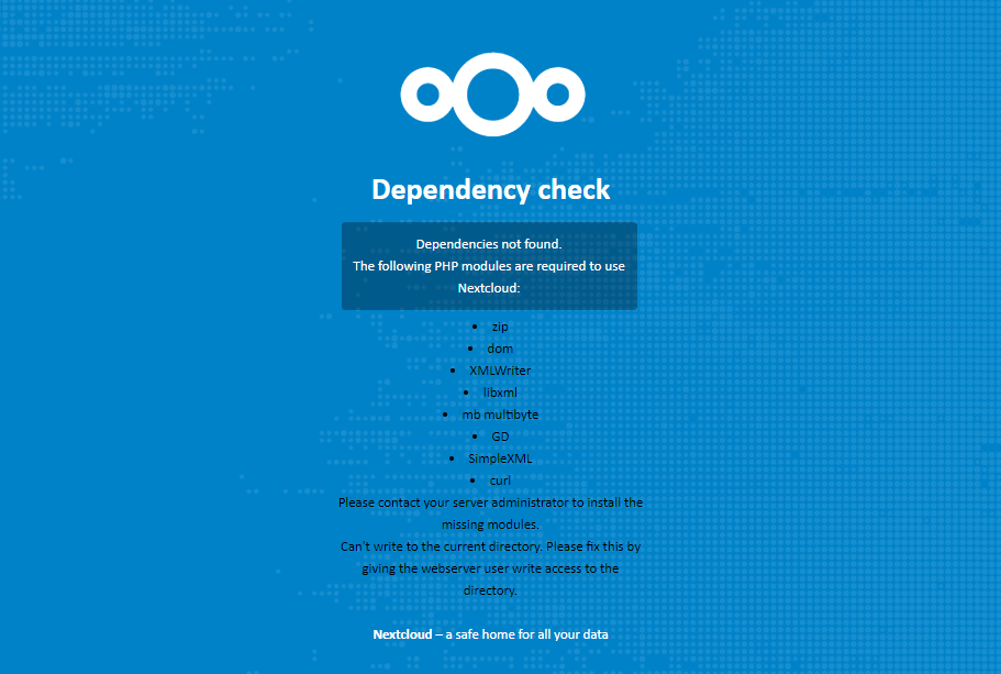

Bei mir erscheint zuerst ein Fenster "Dependency Check". Es werden alle fehlenden aber nötigen PHP-Pakete gelistet.
Ich konnte alle Abhängigkeiten mit folgendem Befehl nachinstallieren:
apt install php-zip php-dom php-xml php-mbstring php-gd php-curl
Wenn bei euch andere Pakete benötigt werden, dann könnt ihr diese auf dem selben Weg nachinstallieren. Aber achtet darauf, dass die PHP-Pakete nicht immer genau so heißen, wie sie auf der "Dependancy Check"-Seite heißen. Teilweise werden nur "Teilpakete" angezeigt, die in anderen Paketen oder Sammlungen enthalten sind. Hier hilf eine kurze Google-Suche schnell weiter.
Es ist außerdem zu sehen, dass Schreibrechte für den Webserver-Benutzer auf das aktuelle Verzeichnis benötigt werden. Hierzu gebt ihr folgendes ein: chown -R www-data:www-data /var/www/html/
Wenn beides erledigt wurde, dann wird der Werbserver neu gestartet (systemctl restart apache2.service) und die Webseite neu geladen.

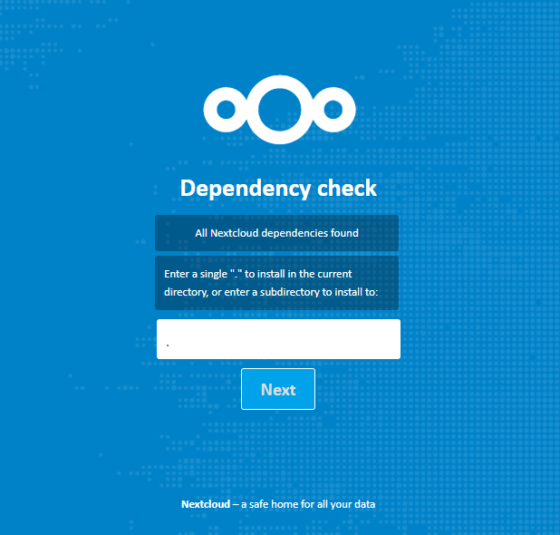

Jetzt wird gefragt in welchem Verzeichnis Nextcloud installiert werden soll. Da wir uns schon im Hauptverzeichnis des Webservers befinden, löschen wir den Placeholder in der Textbox und geben einen einzelnen Punkt ein. Das sorgt dafür, dass die Instanz in das aktuelle Verzeichnis installiert wird.

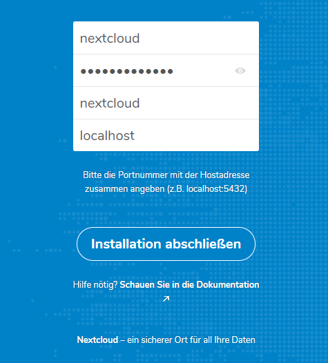

Nun legen wir unserem Admin-Account fest, den wir später für die erste Anmeldung in die Nextcloud benötigen. Das Datenverzeichnis könnt ihr so lassen. Außerdem werden die Datenbankinformationen, die wir in der Vorbereitung erstellt haben, eingetragen. Mit einem Klick auf "Installation abschließen" wird das ganze nun installiert und gespeichert. Das kann eine Weile dauern.

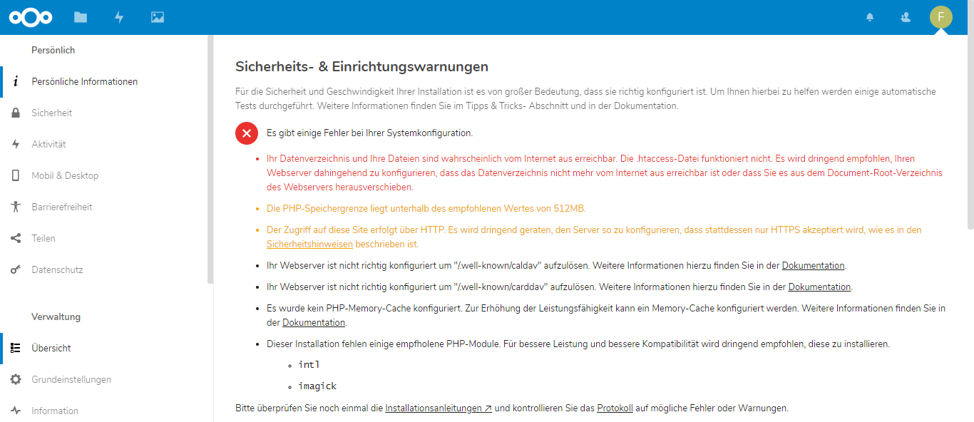

Nach der Installation und dem ersten Login mit dem Admin-Benutzer navigieren wir in die Einstellungen unter den Punkt Verwaltung auf die "Übersicht"-Seite. Auf der Seite werden Sicherheits- & Einrichtungswarnungen angezeigt, die behoben werden sollten um die Sicherheit und den vollen Funktionsumfang der Nextcloud-Instanz zu gewährleisten.
Im folgenden die bei mir angezeigten Fehler- und Hinweismeldungen und wie ich sie behoben habe:
Die HTTPs-Meldung ignorieren wir an dieser Stelle, weil sich der Artikel ausschließlich auf eine Installation im lokalen Heimnetz beschränkt. Außerdem wird bei mir noch eine Meldung für zusätzlich benötigte PHP-Pakete angezeigt. Wie PHP-Pakete installiert werden , habe ich schon in einem vorherigen Teil des Artikels erklärt.
