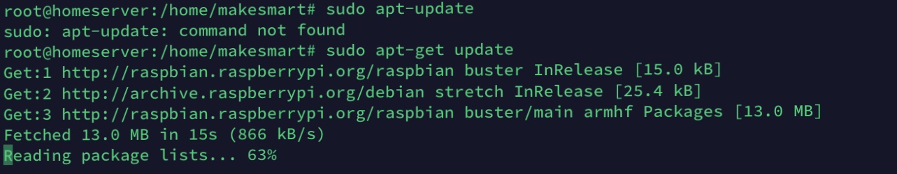

Die Liste der Pakete kann man mit einem Befehl updaten:
apt-get update Befehl unter Linux
Unsere Paketliste sieht nach dem Update dann so aus:
Zitatphp, 7.3
apache2, 2.4
mysql-server, 4.3

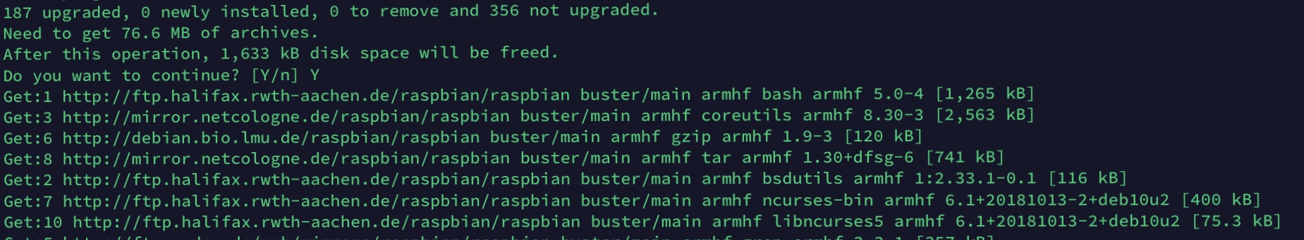

Die Paketliste wurde aktualisiert. Die Pakete als solche wurden aber noch nicht aktualisiert. Die eigentliche Aktualisierung der Pakete wird mit einem anderem Befehl eingeleitet:
apt-get upgrade Linux Befehl
Nach dem Absenden des Befehls, werden wir informiert, wie viele Pakete aktualisiert werden, und wie viel Speicher dafür benötigt wird.
Statt dem eben genannten Befehl, kann man auch
sudo apt upgrade -y schreiben.
Der Zusatz -y bedeutet, dass alle Gegenfragen des Upgrade-Prozesses automatisch mit „Yes“ beantwortet werden. Benutzt den Zusatz nur, wenn ihr euch sicher seit, dass das Update zu keinem Konflikt bereits installierter Anwendungen führt.
