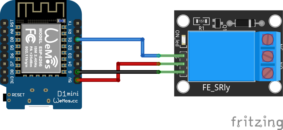

Schaltplan
ESP8266 D1 Mini Schaltplan für ein 1-Kanal Relais
