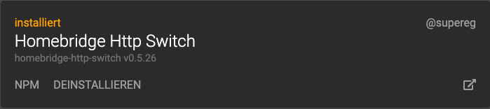

Um das Relais in die verschiedenen Plattformen einbinden zu können, und damit alle oben genannten Funktionen nutzen zu können, muss ein Plugin für die Homebridge installiert werden.
Das Plugin heißt homebridge-http-switch.
Installieren können wir es einerseits über die Konsole des Raspberrys, indem wir folgenden Befehl eingeben.
sudo npm install -g homebridge-http-switch
Oder direkt über die Homebridge-Weboberfläche Homebridge Config UI X.
