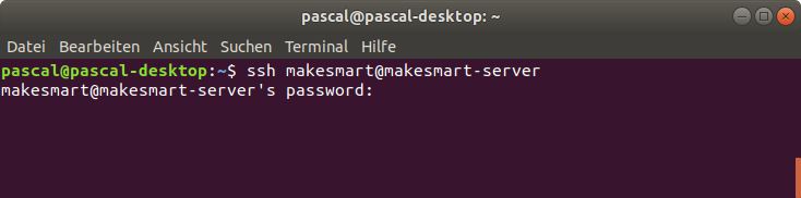

Eine SSH-Verbindung im Terminal wird wie folgt hergestellt:
ssh benutzername@server-adresse
Im Beispiel vom makesmart Homebridge-Server würde die Eingabe so aussehen:
ssh makesmart@makesmart-server
Nach dem Absenden per Enter, wird das Passwort des Nutzers makesmart auf dem Server makesmart-server abgefragt.
Abfrage des Passworts bei einer SSH-Verbindung unter Linux Ubuntu
Beim Eingeben des Passworts werden keine Zeichen angezeigt. Einloggen können wir uns mit Abschicken des Passworts durch die Taste Enter.

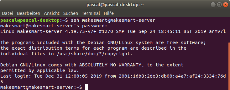

Erfolgreiche SSH-Verbindung unter Linux Ubuntu
Die SSH-Verbindung wurde erfolgreich hergestellt und kann nun verwendet werden, um Befehle auf dem Server auzuführen.
