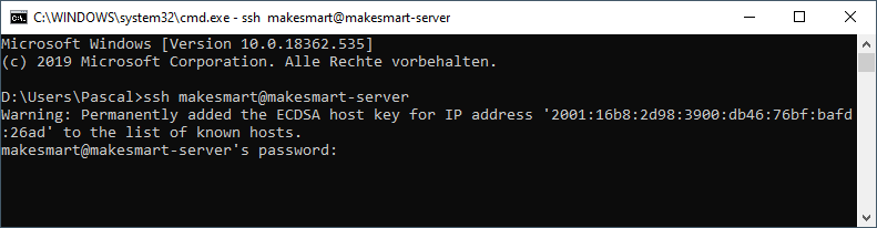

Nach dem Absenden per Enter, wird das Passwort des Nutzers makesmart auf dem Server makesmart-server abgefragt.
Abfrage des Passworts bei einer SSH-Verbindung unter Windows 10 Abfrage des Passworts bei einer SSH-Verbindung unter Windows 10

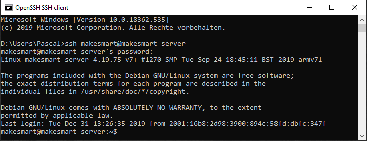

Beim Eingeben des Passworts werden keine Zeichen angezeigt. Einloggen können wir uns mit Abschicken des Passworts durch die Taste Enter.
win10_ssh_connection_success Erfolgreiche SSH-Verbindung unter Windows 10
Die SSH-Verbindung wurde erfolgreich hergestellt und kann nun verwendet werden, um Befehle auf dem Server auzuführen

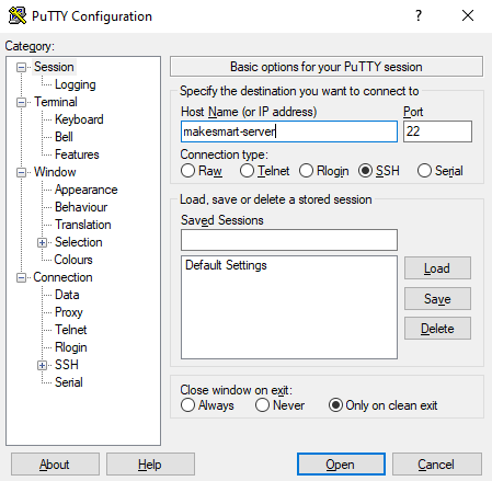

Nach dem Start des Programmes muss unter Host Name (or IP address) der Hostname bzw. die IP-Adresse des Servers eingegeben werden.
Putty SSH- und Telnet-Client Putty SSH- und Telnet-Client

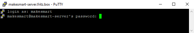

Nach dem Klick auf Open wird nach dem Benutzernamen und dem Passwort gefragt.
Bei der Eingabe des Passworts erscheinen keine Zeichen in der Eingabeaufforderung.
Putty SSH-Client Login Putty SSH-Client Login

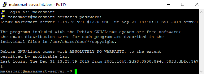

Nach der Eingabe des Passworts kann man sich mit der Taste Enter auf dem Server einloggen.
Putty SSH-Client Terminal
