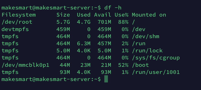

Um einen Überblick der aktuellen Speichernutzung zu bekommen, geben wir folgenden Befehl in die Konsole ein:
Shell-Script
  1. df -h
df -h Kommando unter Raspbian Buster df -h Kommando unter Raspbian Buster
Ein Blick auf die Zeile /dev/root verrät uns, dass die Root-Partition, also unser Wurzelverzeichnis, eine Größe von lediglich 5.7GB hat, von der schon 4.7GB belegt sind.
Hier noch einmal in einer Tabelle dargestellt:
Filesystem Size Used Avail Use% Mounted on
/dev/root 5.7G 4.7G 701M 88% /

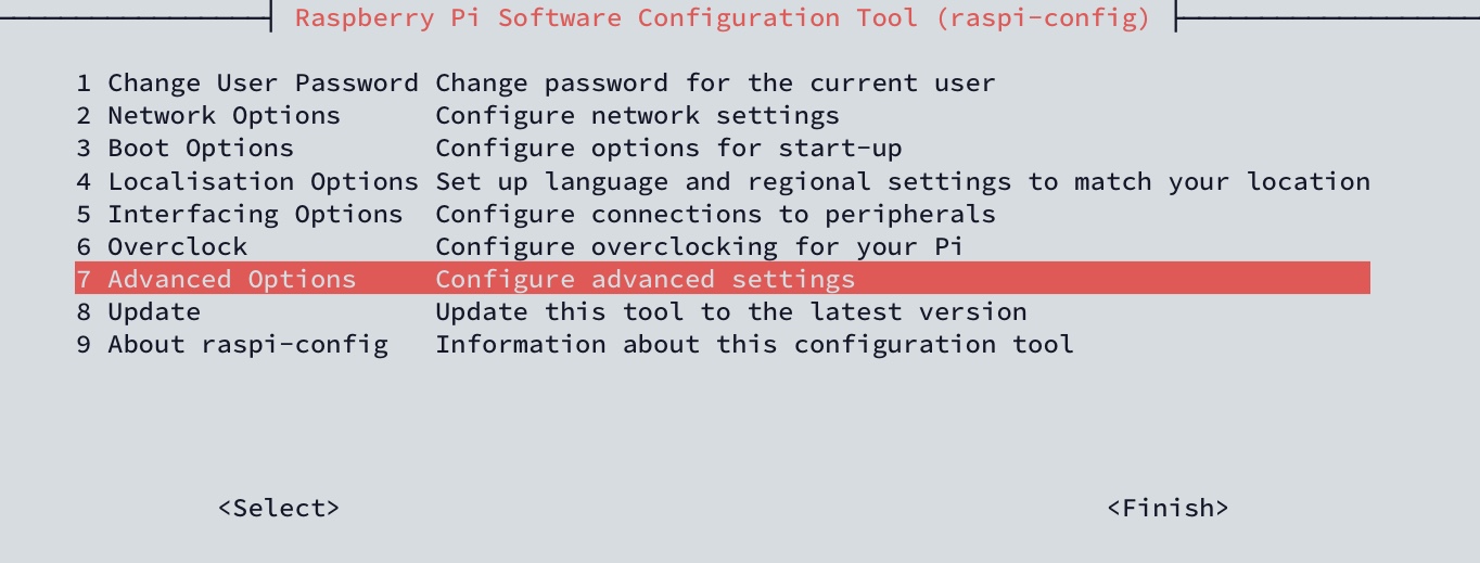

  1. sudo raspi-config
raspi-config - 7 Advanced Options raspi-config - 7 Advanced Options

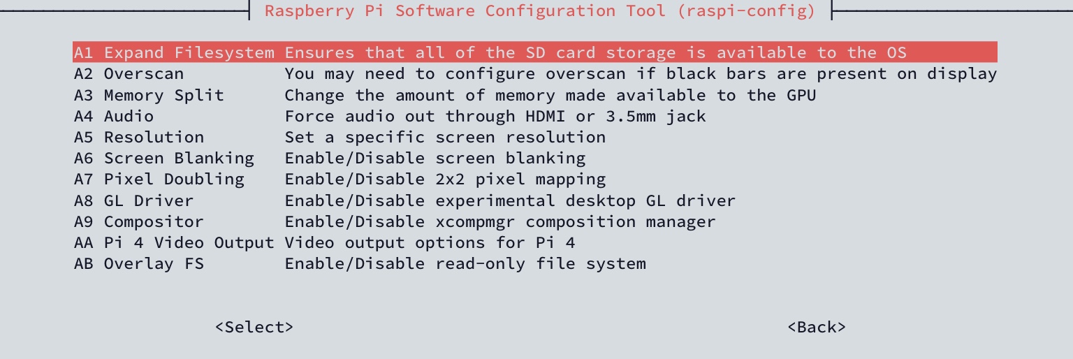

Wir navigieren über die Pfeiltasten der Tastatur zu Punkt 7 Advanced Options und erweitern anschließend das Dateisystem durch den Punk A1 Expand Filesystem.

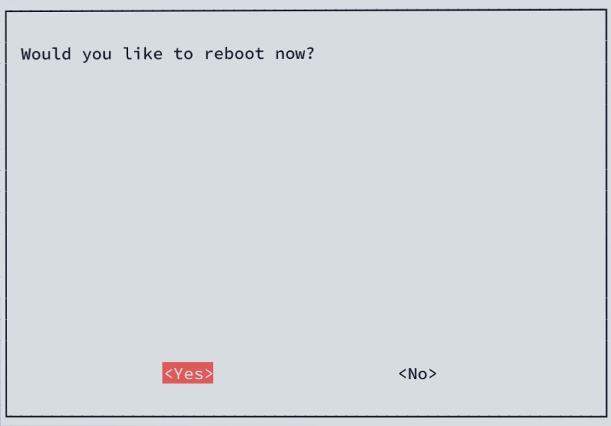

Nach dem Bestätigen auf Ok werden wir gefragt, ob das System neugestartet werden soll.
raspi-config reboot-Anfrage raspi-config reboot-Anfrage

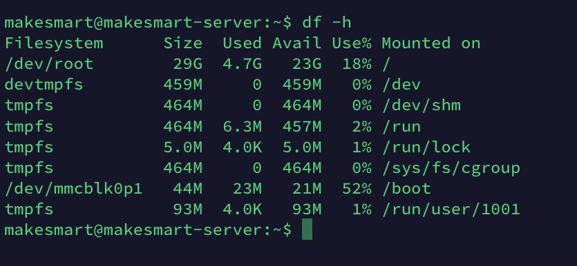

Nach dem Neustart des Systems kann die Speicherauslastung erneut gecheckt werden:
df -h
df -h Befehl df -h Befehl
/dev/root 29G 4.7G 23G 18% /
Aus unseren 5.7GB wurden 29GB - was der tatsächlichen Größe der SD-Karte entspricht.
