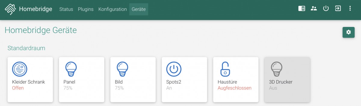

Information über die Zubehörsteuerung
Der unsichere Modus ist, wie der Name schon sagt, nicht sicher. Jeder Benutzer mit Netzwerkzugriff auf den Port und die PIN deines Homebridge-Servers kann das Zubehör steuern. Ihr solltet den Pin der Bridge auf jeden Fall ändern und nicht beim Standard belassen. Das geschieht über die config-Datei.
Solange ihr die Homebridge nur im lokalen Netz betreibt, ist das im allgemeinen kein Problem, da der Zugriff auf Personen beschränkt ist, die sich bereits in deinem lokalen Netzwerk befinden. Der Fernzugriff über Apple TV, iPad, HomePod und co. ist weiterhin sicher. Die Aktivierung erfolgt auf eigenes Risko.
