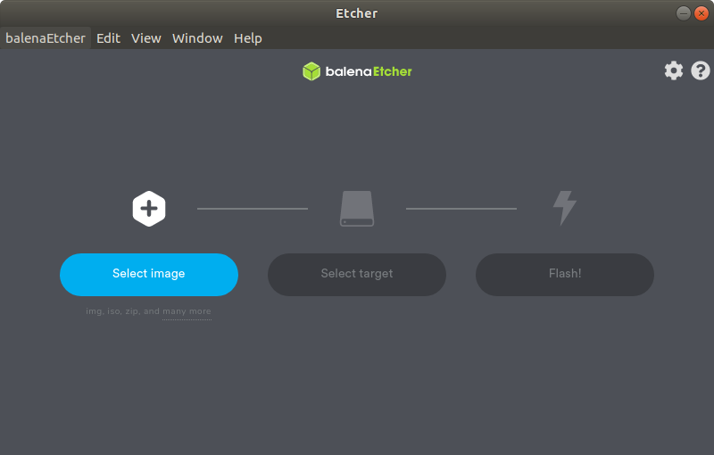

Um das Betriebssystem auf eine SD-Karte zu brennen, kann man das Programm Etcher verwenden. Etcher kompatibel mit Windows, MacOS und Linux.
Etcher - Flash OS images to SD cards & USB drives, safely and easily.
- Select image - makesmart-homebridge-server.img
- Select target - Ziel SD-Karte
- Flash! - Brennvorgang starten
Das Brennen des makesmart Homebridge-Servers kann einige Minuten in Anspruch nehmen.

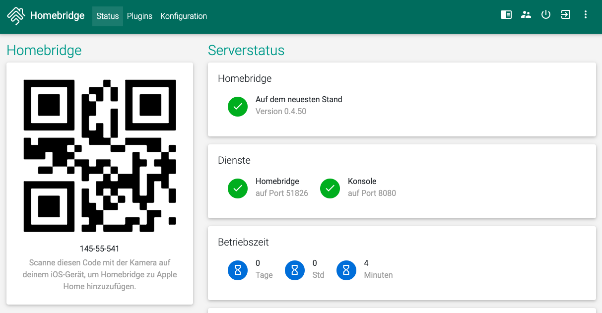

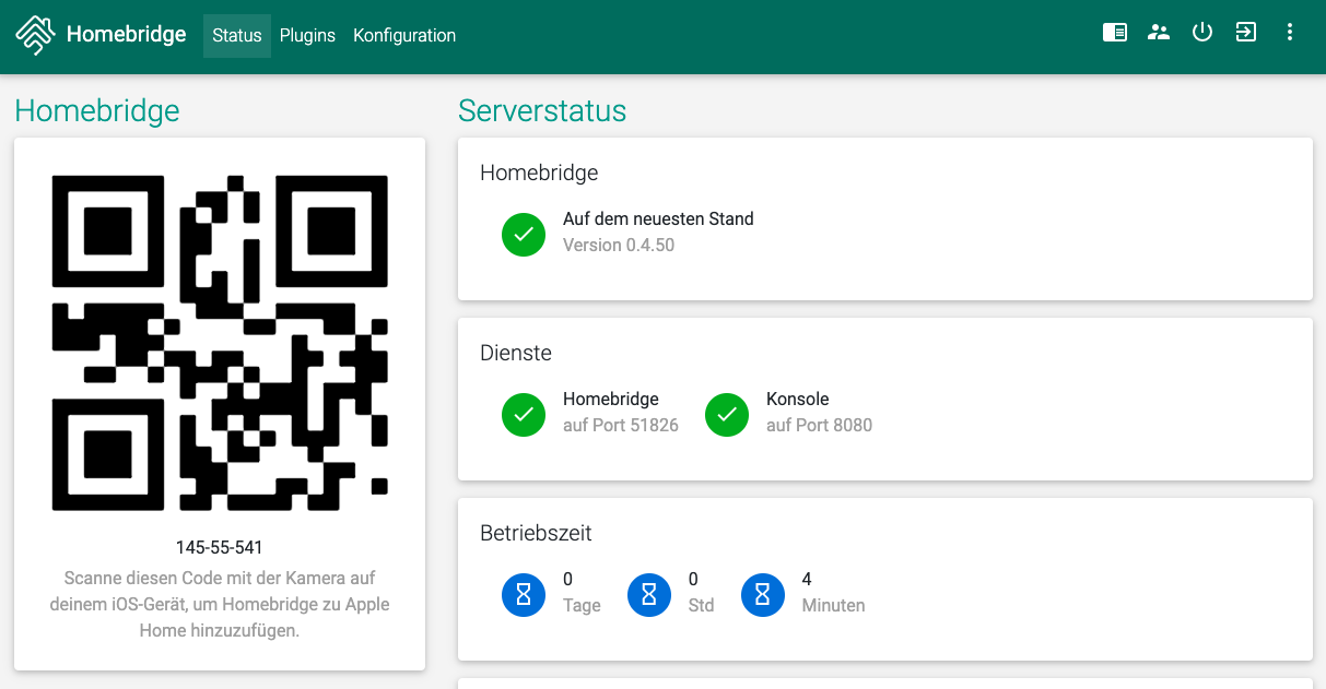

Nach 1 - 2 Minuten ist der Homebridge-Server online und kann zur Home App hinzugefügt werden.
Dazu muss im Webbrowser die Seite makesmart-server:8080/login aufgerufen werden.
Info: Falls der Server trotz erfolgreichem Bootvorgang nicht erreichbar sein sollte, muss der Server über die IP-Adresse aufgerufen werden, zum Beispiel.: 192.168.0.50:8080/login
Die IP-Adresse findet ihr am einfachsten über euren Router heraus, oder über den Netzwerk-Scanner Fing auf iOS und Android.
Die Zugangsdaten der Weboberfläche lauten:
Die Daten sollten unmittelbar nach dem einloggen geändert werden dazu geht ihr im oberen Menü auf Benutzerkonten.
Homebridge Config-Ui-X Startseite

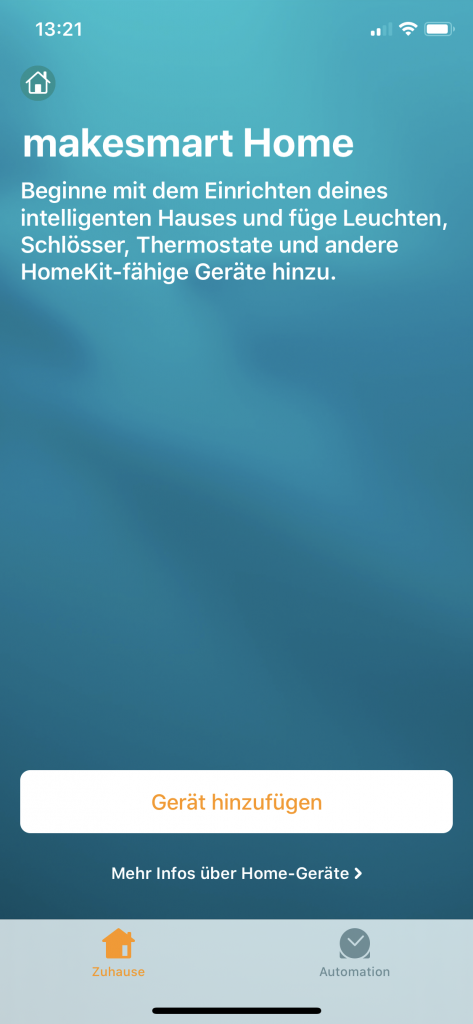

Homebridge zur Home-App hinzufügen

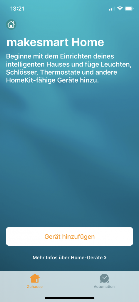

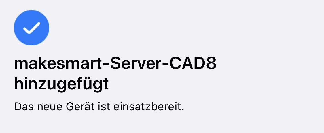

Um die Homebridge zum Zuhause hinzuzufügen, klickt man den Button Gerät hinzufügen und scannt anschließend den QR-Code vom Webinterface. Es erscheint eine Meldung, dass das Gerät nicht zertifiziert ist. Diese Meldung können wir bestätigen. Anschließend wird der makesmart-Server hinzugefügt.
Zur Prüfung klicken wir auf das Haus-Icon oben links Hauseinstellungen ... und wählen das Haus aus.
In dem geöffnetem Fenster können der Name des Hauses geändert werden, die Personenfreigabe eingestellt, und die Steuerzentralen & Bridges verwaltet werden. Außerdem können das Bild geändert, sowie Notizen für Mitbewohner hinzugefügt werden.
Unter dem Punkt Steuerzentralen & Bridges erscheint unter Bridges der makesmart-Server.
