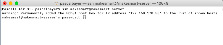

Nach dem Absenden per Enter, wird das Passwort des Nutzers makesmart auf dem Server makesmart-server abgefragt.
Abfrage des Passworts bei einer SSH-Verbindung unter MacOS
Beim Eingeben des Passworts werden keine Zeichen angezeigt. Einloggen können wir uns mit Abschicken des Passworts durch die Taste Enter.

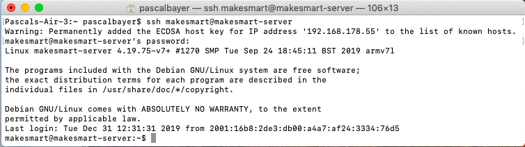

Erfolgreiche SSH-Verbindung unter MacOS
Die SSH-Verbindung wurde erfolgreich hergestellt und kann nun verwendet werden, um Befehle auf dem Server auzuführen.
