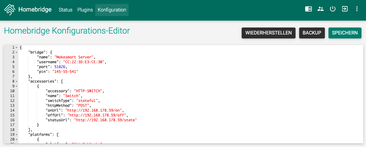

- Homebridge-Config-Editor zum Öffnen der config.json-Datei
Homebridge Config-Ui-X Config Editor

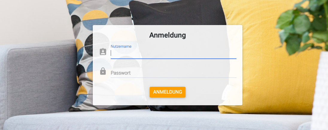

Die Login-Daten der Weboberfläche lauten:
Die Daten für den Benutzer admin sollte später unbedingt unter dem Reiter Benutzerkonten geändert werden!
Homebridge Config-Ui-X Webseite: Startseite

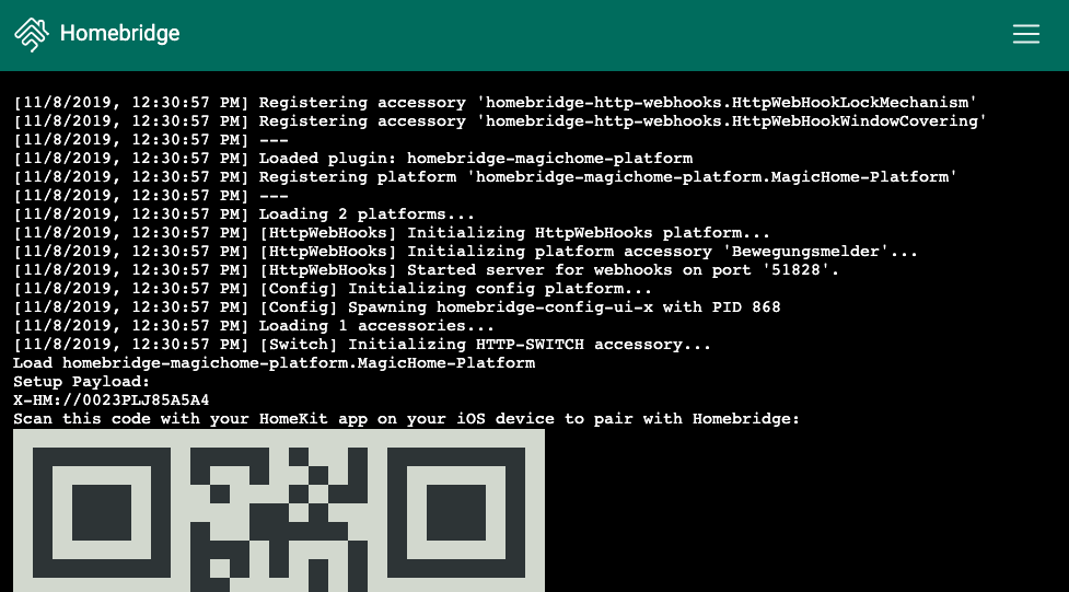

Log-Ansicht Konfiguration
Homebridge Config-Ui-X Log-File
Homebridge Config UI X erlaubt es, den Homebridge-Log im Browser anzusehen. Der Log kann von einer Datei oder einem Kommando geladen werden. Um die Logs aus der Datei zu laden, müssen wir die Konfiguration wie folgt bearbeiten:

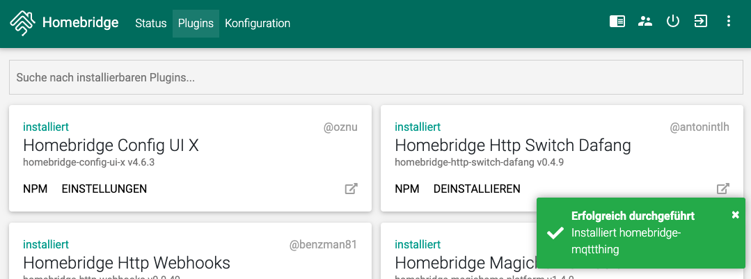

Homebridge Plugin-Verwaltung
Viele Operationen in Homebridge werden mit sudo ausgeführt. Unter anderem das Updaten, Installieren oder Deinstallieren von Plugins, sowie das Starten und Stoppen der Homebridge-Instanz. Um Homebridge-Operationen als root-User auszuführen, müssen wir die Option sudo in der Konfiguration aktivieren.

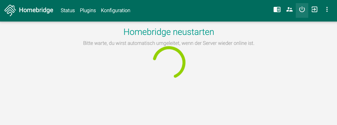

Restart Kommando
Homebridge neustarten
Um den Neustart der Homebridge-Instanz über den Browser zu ermöglichen, muss in der Konfiguration noch euer Befehl zum Neustart der Homebridge festgelegt werden. Im Falle des makesmart-images lautet der Befehl:
sudo /etc/init.d/homebridge restart
